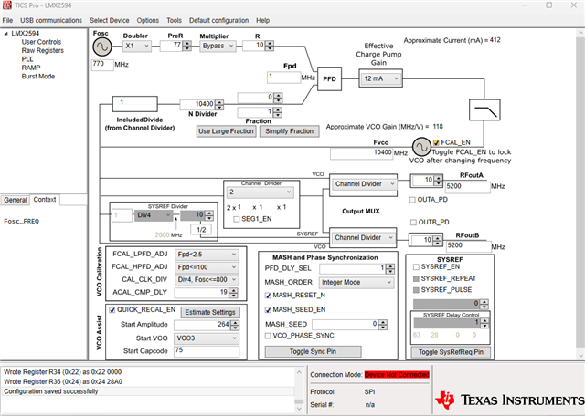

LMX2594: 从TICS Pro上导出的寄存器列表,读回值不能锁存,一直是11
Part Number: LMX2594
Reg 0x70:0xaa

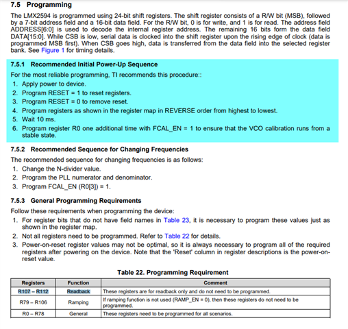

#dac9176 配置
这是读回的值。 这是软件的配置图  这是寄存器的programming
