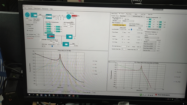

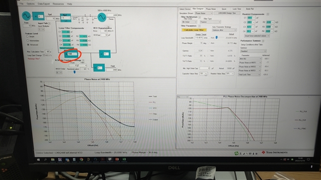

Dears,
我的一个重要客户使用 LMX2486 生成2400MHz信号 (输入是16MHz信号). 他们使用 PLLATINUMSIM 进行仿真,当 在N Divider fractional settings 中填入14 时,软件提示警告如下:
但如果输入150,则没有问题:
请问为什么输入14时会告警?应如何计算这个参数N Divider fractional settings?
规格书上有一个计算方式:N = RF_P·RF_C + 4·RF_B + RF_A,我的理解是需要先根据输出与输入频率计算出N, 比如2400/16=150,然后再去设置RF_P...,而不是通过RF_P、RF_A...来计算N。
不知我的理解对不对。
