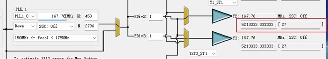

你好,
我们在用TI的一款PLL芯片CDCE937,使用该芯片输出两路载波167.76MHz、167.75MHz,两路载波相差10KHz。长时间观察该两路载波,发现载波在慢飘。无源27MHz晶振和有源27MHz晶振都有使用,现象一样。麻烦帮忙指点下原因,谢谢!
另外CDCE937有一款配置软件,红框中的ppm是什么意思?
您使用的是clockPro这个软件是吗?输出这里有PPM指的是输出时钟的精度要求。
比如我们在选择crystal的时候,要看的主要参数包括精度,单位为ppm。
另外,您指的两路载波相差10KHz,把这里的精度选择NO PPM error试试。

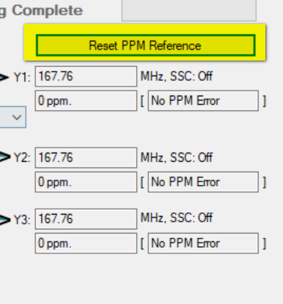

您好抱歉,这个问题回复迟了。
关于您的问题,我解释几点:
第一,clock pro这个软件比较旧了,所以暂时还未更新,对于输出这里的频偏问题,这个软件这里不太准确,就像我说的,我们在应用时点击:Reset PPM reference进行消除。

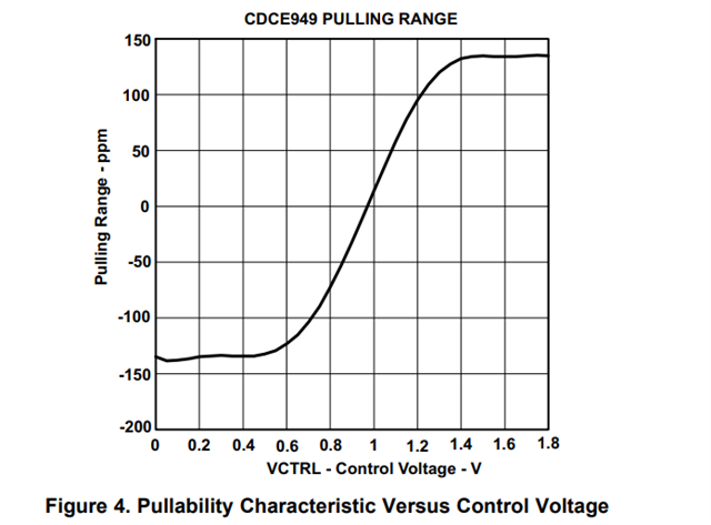

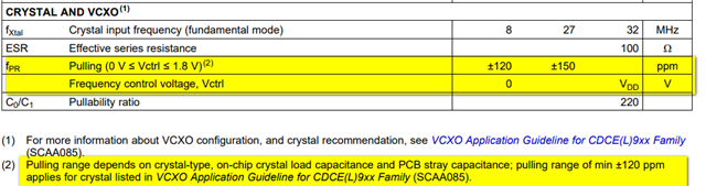

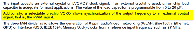

第二,CDCE9x系列的数据手册我看了下,937也一样都有片上on chip VCXO,可以用来同步输出。 通过这个片上VCXO可以创建可调的crystal。 Notes这里备注的应用手册中给出了不同的Vctrl和pull range的曲线。也就是说不同的Vctrl电压可以调节crystal的pull range频偏范围。
https://www.ti.com.cn/cn/lit/an/scaa085a/scaa085a.pdf
第三,关于数据手册中提到的Enables 0-PPM Clock Generation 。这里并不是意味着即使输入crystal有+-150ppm的频偏,仍能输出0ppm的频率,事实是,输出频率的频偏是跟随输入频率的, 如果想得到0ppm输出 ,那么要保证输入频率也是0ppm。
上述应用手册中介绍的在使用on -chip VCXO和不使用non-VCXO条件下crystal的选择,您可以具体看下。
