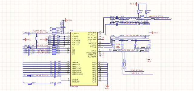

LMX2594: 时杂散大
Part Number: LMX2594

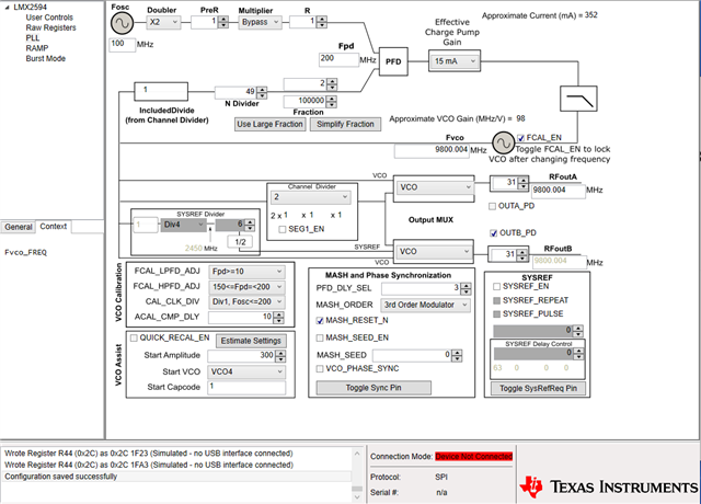

    其次可以将mash_order提高到4order看看是否有所改善?

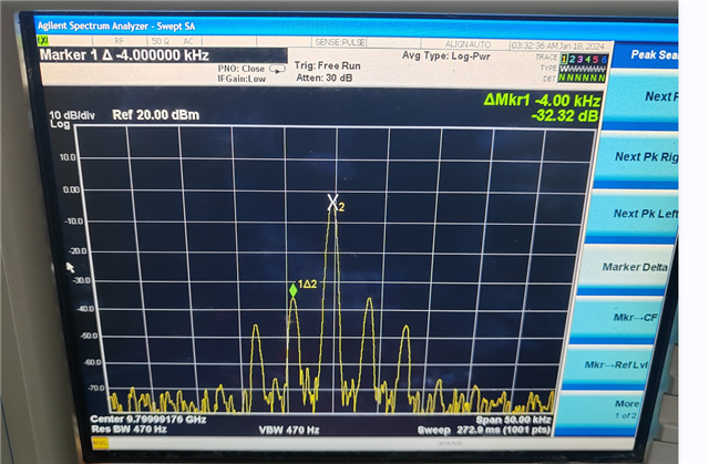

  • 参考单独看过,是好的,参考输出功率调大时,杂散可以达到40dBc。电源我换过,无改善。当频率为9800.006时,杂散在6K位置,当频率为9800时,没有这个杂散。
    mash_order提高到4orde ,没有改善
  • 也就是说,当分频为小数时,会出现杂散, 为整数时,没有杂散。
    我了解到,当分频系数为小数时,分母越大,尤其分数不能简化的时候,是会越容易出现杂散。比如您的配置中,分子是2,分母是10000,可以简化成1/5000.
    您尝试下,改变分母试试,或者分母较小的分频系数,看看杂散是否有所改善。
