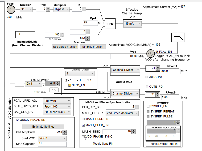

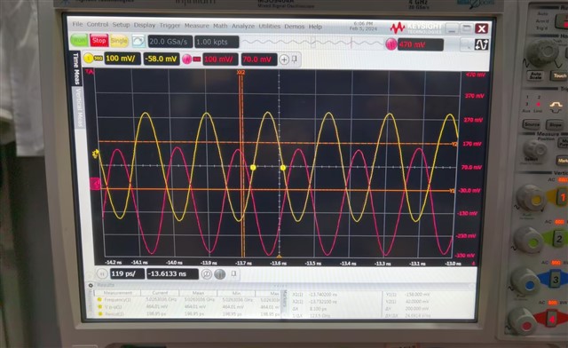

LMX2594 AB通道输出5GHz,但是输出相位固定相差180°,目前需求输出相位需要完全同步。当前寄存器配置如下

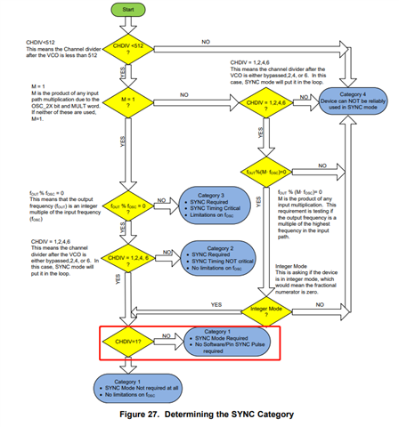

您好,根据Figure 27. Determining the SYNC Category,参考时钟大于100M的话,CHDIV=4,应该是选择sync Category 1。是使用sync pulse使得输出达到相位同步的。·那要看下sync pulse的建立保持时间是否满足要求:
我看您的TICSpro中是配置的VCO_Phase_Sync=1, 这里是使用的sync mode ,即Category 3。
所以我建议,如果不使用sync pulse 达到同步的话,您可以试试要么将参考时钟降到100Mhz,如果是140Mhz,使用sync pulse category 3保证sync pulse的时序要遵守上面6.6的要求。
当锁相环锁定后,我将sync引脚从低电平直接拉高保持,AB通道输出相位差依然相差180°。

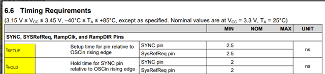

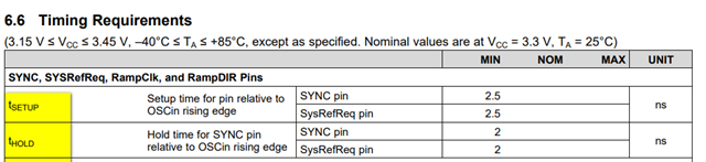

发送sync 脉冲的话,需要sync 和OSCin的时序要满足6.6中的建立保持时间:
不需要sync控制的话,即TICSPro中的VCO_Phase_Sync=1. OSCIN的频率有限制要小于100M。

我看了下关于sync的描述,确实指的是多个器件之间的同步。
那么对于一片LMX2594来说,RFOUTA和RFOUTB由于同一个时钟源,输出的相位应该是一致的。
