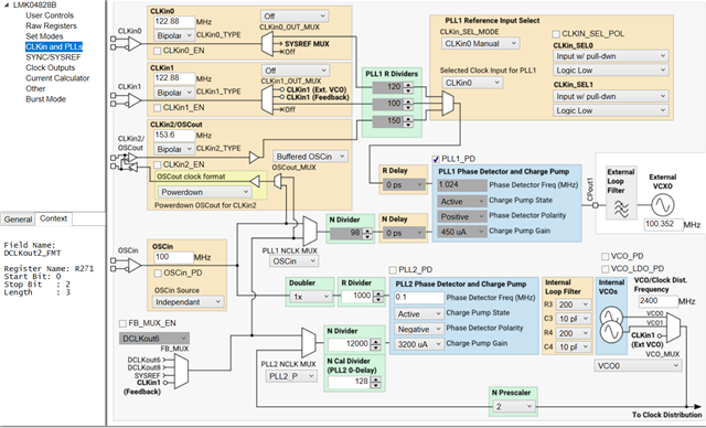

LMK04828: 晶振输入引脚输入100M,PLL2单环无法正常输出2.4G时钟
Part Number: LMK04828

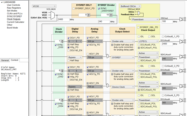

时钟配置如下:
现象:无法输出2.4G时钟,只能输出75.11MHz信号且不是正弦,波形如下。

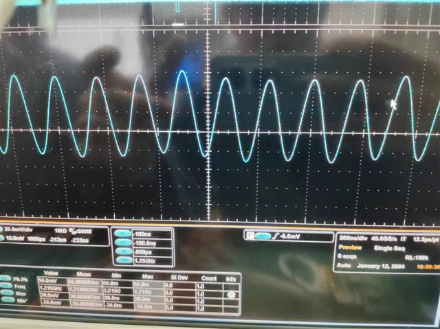

但是二分频后配置为1.2G时能正常输出,由于示波器探头原因峰峰值不正确,但是提供给ADC后,ADC能够正常使用,因此我保证1.2G时钟没有问题。
