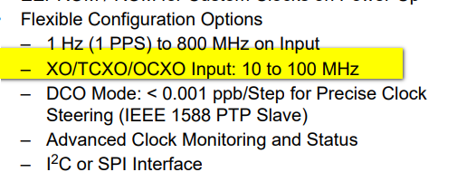

我想咨询一下参考输入是否可以使用10MHZ的OCXO
您好,可以的。数据手册有描述,input可以为XO,TCXO或OCXO, 频率范围10Mhz~100Mhz.
