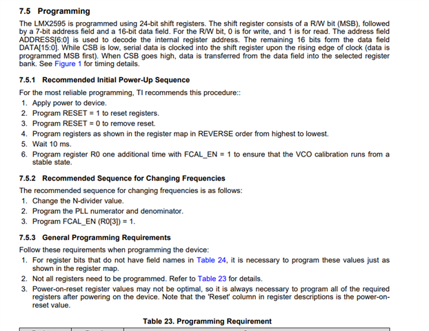

LMX2595那些寄存器必须设置,设置顺序有没有要求?
您好,关于您的问题,可以参考datasheet 7.5programming部分的介绍:
