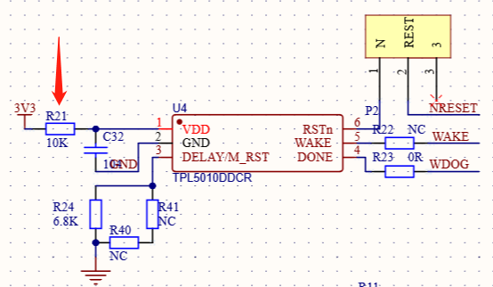

你好,有个问题想请教一下,我们公司的产品使用5号电池供电,现在使用的TPL5010DDCR在电源入口加了个10K电阻,TPL5010DDCR这个芯片在低温环境下 上电会有概率出现无法正常工作的情况(RSTn引脚一直输出低电平),有检测过芯片1号引脚的电压电压是正常的(3.3V),把10k电阻更换为0R电阻后TPL5010DDCR在低温环境下正常工作且问题不再复现,为什么在电源入口使用10K电阻会导致TPL5010DDCR在低温环境下 上电无法正常工作?是什么原因导致的呢?

    ‌在电源入口使用10K电阻可能导致TPL5010DDCR在低温环境下上电无法正常工作,这主要是由于电阻对电源的影响以及低温环境下电子器件特性的变化共同作用的。‌
    1. ‌电阻对电源的影响‌:
      • 在电源入口加上10K电阻,会增加电源线路上的阻抗。这可能导致在电源刚上电时,由于电阻的分压作用,实际到达TPL5010DDCR芯片的电压低于其正常工作所需的电压。
      • 特别是在低温环境下,电池的内阻可能会增加,导致电池输出能力下降。这时,再加上10K电阻的分压,就更可能使得芯片无法获得足够的启动电压,从而无法正常工作‌。
    2. ‌低温环境下电子器件特性的变化‌:
      • 低温会影响电子器件的电气特性,包括其启动电压、工作电流等。对于TPL5010DDCR这样的芯片,低温可能导致其内部的电路参数发生变化,使得其对电源电压的要求变得更加严格。
      • 在低温下,芯片可能需要更高的启动电压才能正常工作。而由于前面提到的电阻分压作用,实际到达芯片的电压可能无法满足这一要求,从而导致芯片无法启动或工作异常‌。
    3. ‌实验验证‌:
      • 实验中,将10K电阻更换为0R电阻后,TPL5010DDCR在低温环境下能够正常工作且问题不再复现。这进一步验证了上述分析的正确性。0R电阻相当于没有电阻,因此不会造成分压,使得芯片能够获得足够的启动电压和工作电流。
    综上所述,‌在电源入口使用10K电阻会导致TPL5010DDCR在低温环境下上电无法正常工作,主要是由于电阻分压作用导致芯片无法获得足够的启动电压,以及低温环境下芯片电气特性的变化共同作用的结果‌。为了避免这种问题,可以在设计时考虑使用更小的电阻或者干脆不使用电阻,以确保芯片能够获得足够的电源电压。

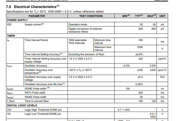

    datasheet相关参考内容:
    (1) Electrical Characteristics values apply only for factory testing conditions at the temperature indicated. Factory testing conditions result in very limited self-heating of the device such that TJ = TA. No specification of parametric performance is indicated in the electrical tables under conditions of internal self-heating where TJ > TA. Absolute Maximum Ratings indicate junction temperature limits beyond which the device may be permanently degraded, either mechanically or electrically.
    (4) The supply current excludes load and pullup resistor current. Input pins are at GND or VDD.
