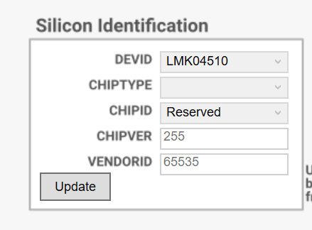

我想用LMK04610对100MHz的时钟进行净化,该时钟为正弦波,峰峰值约3.6V,由CLKIN1单端输入,所用的VCXO也为100MHz(CVHD-950-100.000)。目前遇到的问题是我用TICS PRO将LMK04610配置为 Bypass 1(绿色),在CLKoutX测不到信号,是不是说明芯片没识别到CLKIN1端的输入信号,请问该怎么处理。

根据我的理解、您的 CLKin1输入无法识别输入信号、但如果您将其输入 OSCin、则会识别该信号。
我在使用您的配置时遇到了同样的问题。 我很好奇、是否使用我随附的配置来解决您的问题。 此外、我注意到您已经将很多输出设置为 HCSL -这是一个基于电流的驱动器。 除非在 HCSL 配置的输出上有50 Ω 接地端接至 GND、否则您不会看到输出(对于 HSDS 输出、您不需要使用该端接)。
