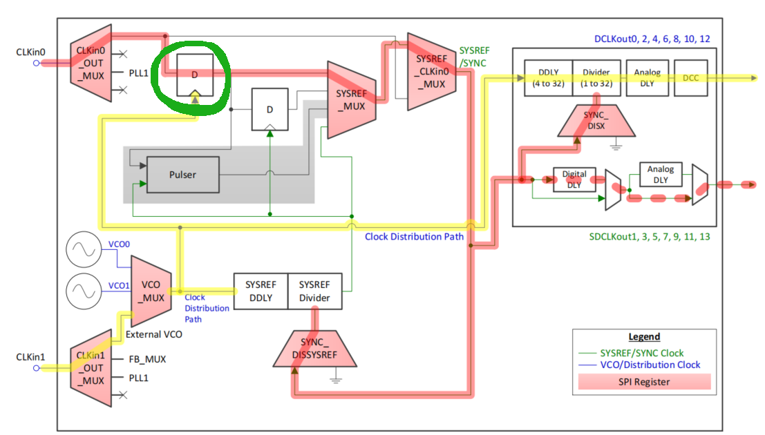

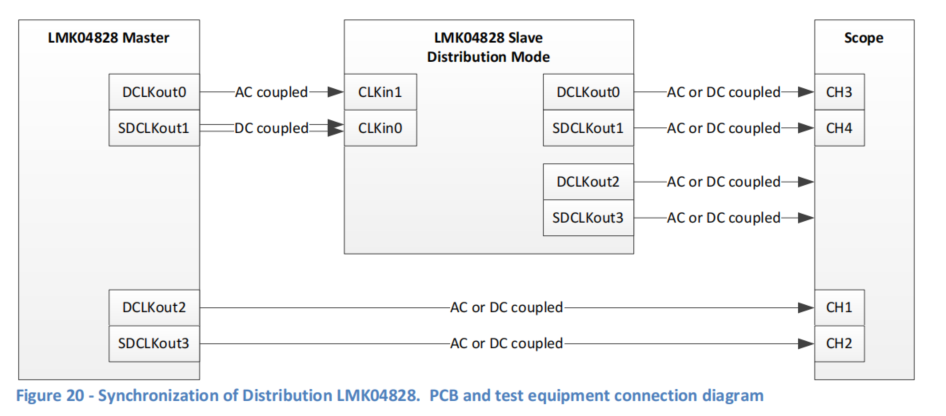

你好,我想使用这种上图这种方式进行两个04828的主从同步,主板DCLKOUT0(2.4Ghz)输出给从板的clkin1作为从板pll2的VCO,主板SDCLKOUT0(1.25Mhz)输出给从板的clkin0,作为sync信号去同步从板的所有输出。
我看到资料中是使用vco频率运行的D触发器去采clkin0的输入,为了主从同步的准确,那么这个触发器就要避免亚稳态问题,想咨询一下这个04828的D触发器的建立/保持时间是多少呢?或者说类似于下图显示,我在vco为2.4Ghz的应用,中SYNC/sysref的有效窗有多宽呢?我的clkin0输入的sync信号的上升时间需要多快呢?
