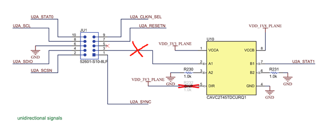

LMK04610: USB2ANY控制LMK04610
Part Number: LMK04610
Other Parts Discussed in Thread: USB2ANY, ,
我的电路完全参考LMK04610EVM的原理图设计,开始USB2ANY与电路板连接没有任何问题,也可以正确的控制LMK04610。现在将USB2ANY与电路板连接后,供电电流明显增加,类似短路的现象。经过排查,将图中红叉处断开,就恢复正常了。这可能是什么原因呢,USB2ANY没配置对?
