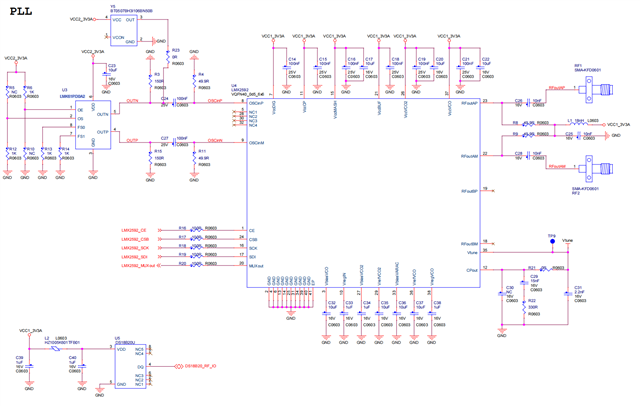

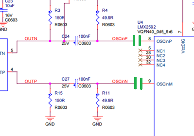

你好,LMX2592在使用过程中我们发现配置完寄存器后读取MUXout引脚判断lock状态偶尔会出现电平为低的情况,我们后端的检波器结果也证明了频率输出有问题,我进行了550次左右的测试发现出现了60次左右锁失败的情况,通过配置为回读模式读取寄存器与写入值对比是一致的,可以帮助我分析一下有什么可能导致的吗 原理图如下
100MHZ,寄存器配置
R64 0x40007F
R62 0x3E0000
R61 0x3D0001
R59 0x3B0000
R48 0x3003FD
R47 0x2F00C0
R46 0x2E0080
R45 0x2D0000
R44 0x2C0000
R43 0x2B0000
R42 0x2A0000
R41 0x290001
R40 0x280000
R39 0x278104
R38 0x260040
R37 0x254000
R36 0x240410
R35 0x23001B
R34 0x22C3EA
R33 0x212A0A
R32 0x20210A
R31 0x1F0601
R30 0x1E0034
R29 0x1D0084
R28 0x1C2924
R25 0x190000
R24 0x180509
R23 0x178B42
R22 0x162300
R20 0x14012C
R19 0x130965
R14 0x0E018C
R13 0x0D4000
R12 0x0C7001
R11 0x0B0018
R10 0x0A10D8
R9 0x090302
R8 0x081084
R7 0x0728B2
R4 0x041943
R2 0x020500
R1 0x010808
R0 0x00221C
