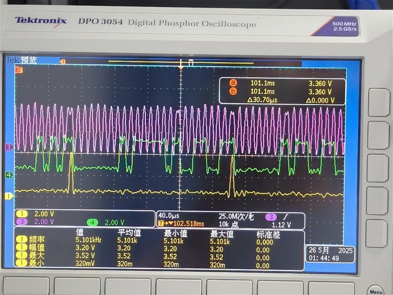

您好,我用usb2any对lmk04828写入所有寄存器后读取寄存器,返回的数据全为0。这是usb2any写寄存器的波形:

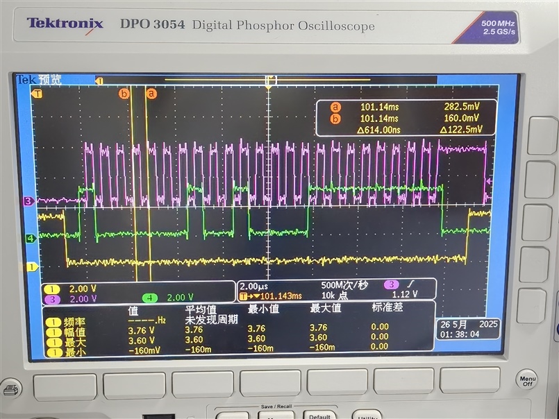

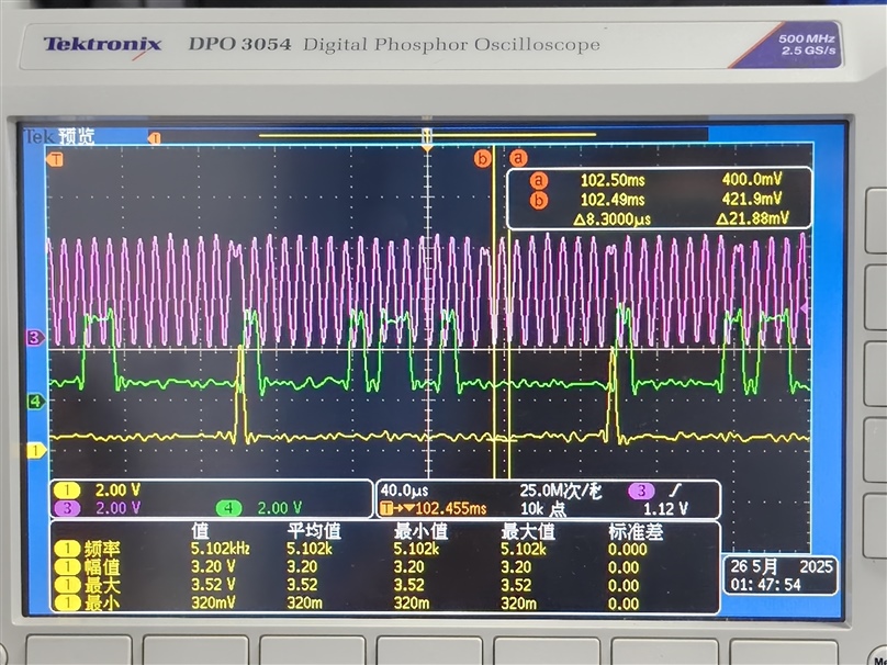

这是usb2any读取的波形:

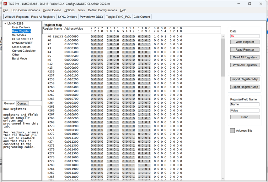

在TICS pro中读取的寄存器值也覆盖为0:

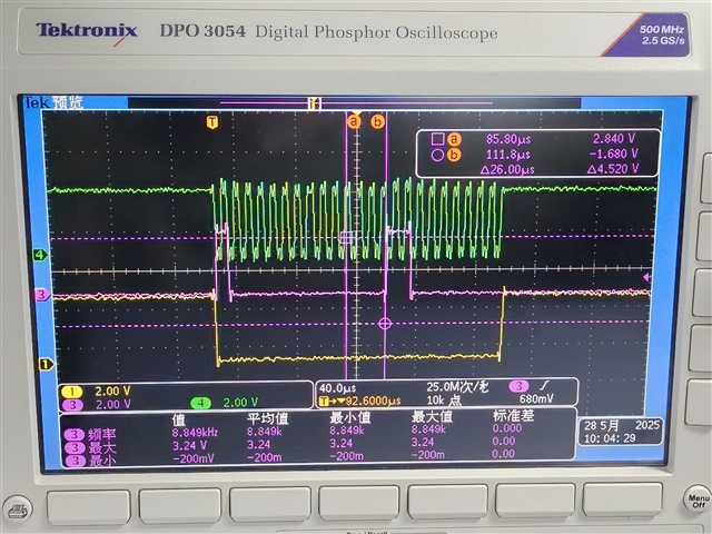

后续我用FPGA代码读取三线spi,读取的数值全为高:

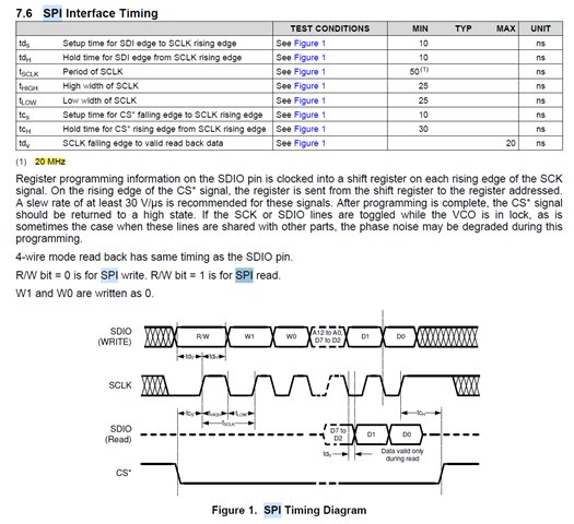

检查时序也均符合数据手册的时序,请帮帮我找找问题在哪里,谢谢!

请回读 “Table 14. Register 0x003”的上电默认值是否正确。

USB2ANY Interface Adapter 的SPI接口是4-wire的。
芯片上电后默认是3-wire,SDIO 开漏模式.
请参考这个帖子讨论的内容(+) LMK04828: LMK04828 spi 回读不通 - 时钟和计时论坛 - 时钟和时序 - E2E 设计支持
