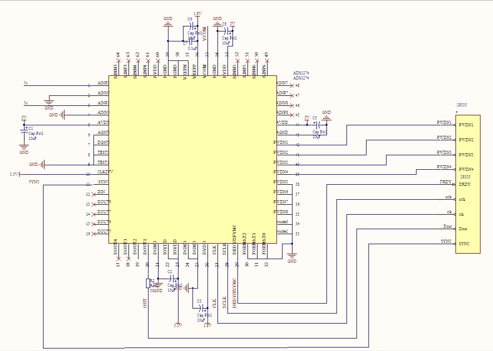

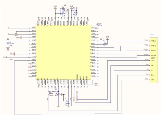

不知道什么原因,外扩AD芯片一直烧TMS320F28335芯片。
想问下,IOVDD接3.3v电压,out的输出口不接50欧姆电阻(实际电路板都没接50欧电阻),其输出电压以及电流会不会超过TMS320F28335的I/O电压电流要求。将DSP芯片烧坏
  • 请你把发一张清淅的ADS1274与TMS320F28335之间的连接图,
    或者详细描述一下ADS1274与TMS320F28335的引脚连接情况。
    方便我们确定位问题
  • 图有点大,只能以附件形式上传
  • ADS1274的3.3V数字接口电压电流不会超过TMS320F28335的引脚输入电压。
    请检查AD1274与TMS320F28335的地平面是否干净。这两片芯片是否在一块板子上。
    ADS1274与TMS320F28335的IO电源是一个3.3V电源供电吗?
    再有就是防止IO口冲突,最好能说明ADS1274的各个数字接口引脚,分别连的是TMS320F28335的哪一个引脚。

    TMS320F28335用的是现有的开发板,ADS1274是外扩的,ADS1274的3.3v供电有TMS320F28335开发板提供。PWDN[1:4]用的是GPIO6-9;SYNC接GPIO49,DRDY接GPIO48;应该不存在IO冲突。

  • 请减短地线长度,并采用粗的地线,用多根地线连接不同的地到电源上。ADS1274是焊在一块PCB上嘛?
  • ADS1274的IOVDD,CLKDIV(22 23 10管脚)是接在一块的,ADS1274和28335在工作的时候,测试这些管脚和地之间竟然有电流,单独测试其阻值时大于20M。
