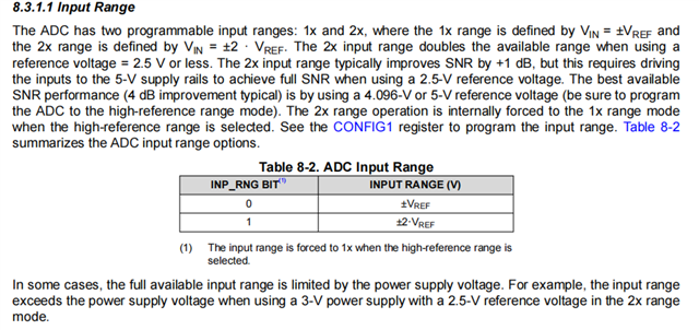

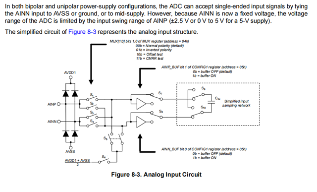

我阅读到ADS127L11的输入范围可以选择k等于1或者2,假如我的差分输入信号源峰峰值为5V时,如果当VREF=2.5V时,k=2,那么输入范围就是VIN=2*±VREF=2*±2.5V=±5V,如果我选择电源范围AVDD1=5V,AVSS=0V时,差分信号输入范围最大只能在-0.3V到5.3V之间(如下第二张图),这样的话输入范围是不是会造成近乎一半的浪费?也就是-0.3V到-5V的输入范围都浪费了,这也就导致我的采样精度造成了浪费,采样最小分辨率为10V/(2^24-1),如果我选择电源范围AVDD1=+2.5V,AVSS=-2.5V时,VREF=2.5V时,此时k=1,这样我的输入范围全部使用了,且提高了采样最小分辨率:5V/(2^24-1),是不是后者更好呢?
