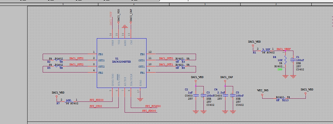

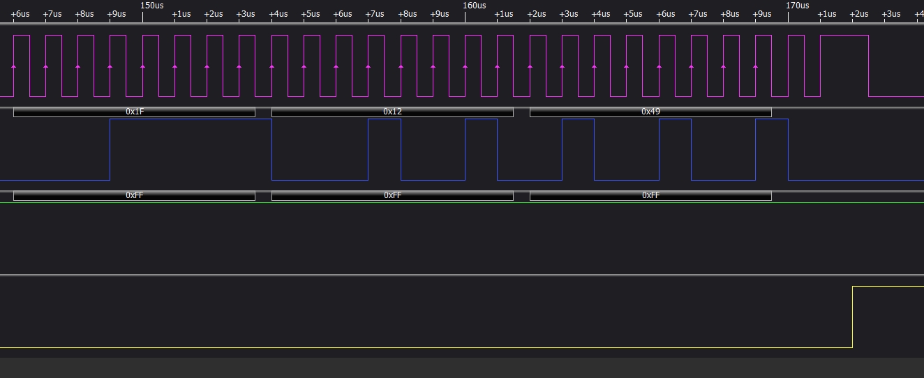

DAC43204: DAC无输出
Part Number: DAC43204
您好:
我用贵司的DAC43204设计时候遇到往DAC寄存器写相应的值后DAC没有输出;我往0X03寄存器写入 0X0800 , 0X19寄存器也写入0x0800, 0X1F寄存器写入0x1249后观察DAC的输出端没有变化。下面是逻辑分析仪查看发送的数据,  原理图, 。麻烦帮忙看看是什么,CAP=1.5V vdd=3.3v
