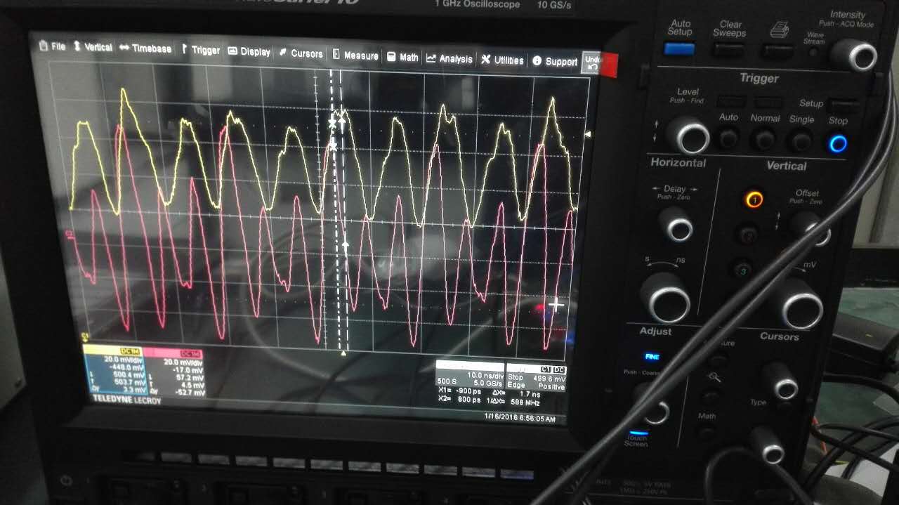

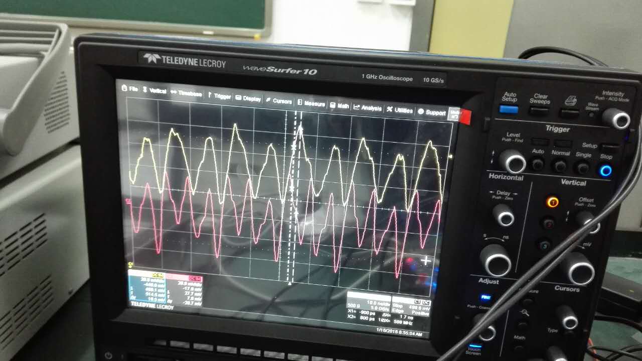

利用FPGA给dac PCB发送50MHz时钟和十二路数字信号,后者输入最高频为12.5Mhz。在双层PCB布局布线上,铺地,将地划分为数字地和模拟地(没有区分出电源地),并用磁珠相连,而且DAC902的DGND连数字地 AGND连模拟地。电路图上,dac902及外围电路参考datasheet设定。输出波形有50-80mV的噪声,不知道该如何抑制?我发现模拟地和电源地(电池供电,我认为负极为零电位)之间也有较大噪声。如图1,其中黄色为输出信号,红色为模拟地与电源地之间信号。图2 其中黄色为输出信号,红色为数字地与电源地之间信号。
还望指点,谢谢您的时间。
