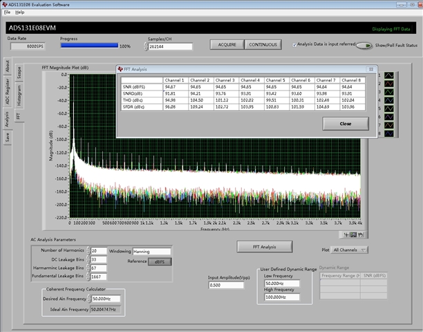

我们在用采购的ADS131E08 的EVM测试SNR,发现用板子上的HC735-2.048MHZ测试50hz的SNR时,可以测到107dB(datarate=8ksps)。相同的测试环境和测试点数,只是把CLK改成芯片内部CLK源后,SNR只能测到94dB,并且发现50hz信号频谱泄露严重。想请教下你们用内部时钟测试得到的SNR是多少呢?如果也测不到107dB的话,想请教下内部CLK下SNR变差的原因会是什么呢?感谢感谢~

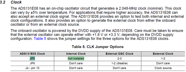

2. “CLK引脚是主时钟输入,如果未使用,应连接到DGND”------这句话我没太理解,是指用内部CLK模式时,并且不需要CLK_EN=1时,CLK引脚需要接到DGND么?但是在ADS131E08的EVM guide里面提到,用内部时钟时,JP5是not installed,如下图,这点需要请您再帮忙确认下。

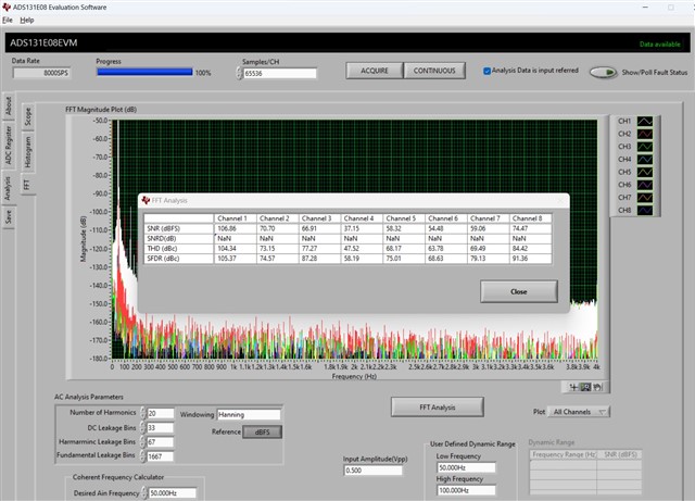

我刚根据您的配置进行了测试。我得到了一个良好且一致的结果,无论是使用外部时钟还是内部时钟。正如您在下面的图像中看到的,使用内部时钟测量的ADS131E08在我的EVM上的交流性能为106.86dB,这与我在EVM上使用外部时钟测量的接近107dB。为了在EVM上使用ADS131E08的内部时钟,您只需在EVM上进行以下配置:拔掉JP6上的跳线并保持其开放。拔掉JP10上的跳线并保持其开放,无需为JP10的中间引脚提供额外的3.3V电压,因为该信号已经通过靠近JP10的R63上拉到3.3V。对于JP5,我不确定您所说的“断开JP5”是什么意思,但跳线应从引脚2-3移到引脚1-2,JP5不应保持开放,因此我建议对EVM上的JP5进行再次检查。
感谢您的回复。我检查了J5P连接,之前JP5是断开测试的。今天将JP5接到引脚1-2测试或者将CLK引脚接到GND测试,测试结果还是94dB,跟之前的测试结果一致。

1. 您的测试datarate=8k,测试点数是65536,Fundamental Leakage Bins 您设置的是1667,这样的话,会把200hz以内的谐波也包含进了信号,这个计算出来的SNR是不正确的。请您帮忙确认下

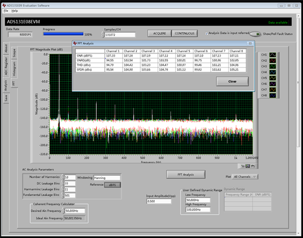

2. 下图是用外部时钟测到的SNR结果,对比内部时钟测试结果频谱泄露小很多,我们比较想知道用内部时钟频谱泄露多的原因,感谢

我能够测试和验证你所看到的与外部或内部CLK的差异。内部CLK的信噪比确实比外部CLK的信信噪比差,但外部CLK的测量信噪比与数据表所示的规格相匹配,数据表说明了外部CLK的SNR/THD。
