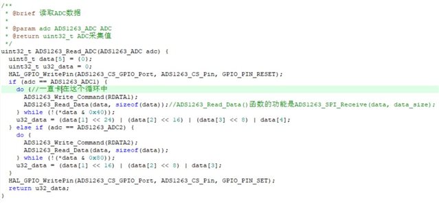

ADS1263与单片机之间通过软件SPI进行通信,但是单片机接受到的数据一直是0xfffffffff,检查了ADS1263的DVDD和AVDD后均正常,请问可能是什么原因造成的,可以尝试怎样的解决办法呢?下面是具体的问题现象。

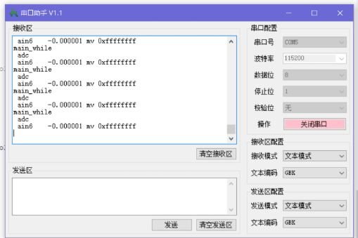

序方面的现象是单片机与ADS1263进行SPI通信有时会一直卡在读取函数中:
即使有数据传输过来也是只能接受到0xfffffffff

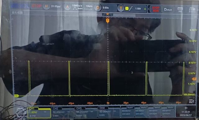

硬件上的现象是ADS1263的DRDY引脚一直维持在3.3V的高电平状态,但是DOUT/DRDY引脚却有下图所示的波行:
