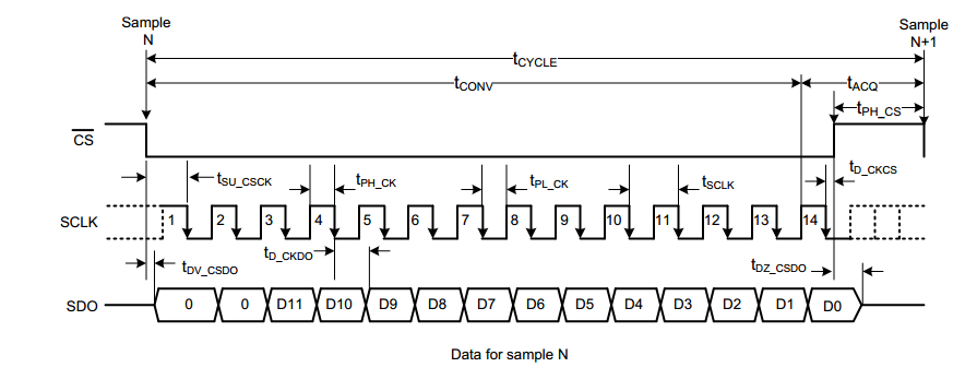

正常三者关系如图:
要想使SCLK和SDO在lus后接收到CS开启时ADS7042转化出的数字信号,不知道这样可以不?望给予意见,非常感谢!!!
