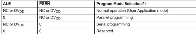

Part Number: MSC1210Y2
程序烧进去之后,程序不起作用,并且P0口没有定义但会有脉冲信号输出,P2.0没有定义却一直是高电平输出,是为什么
