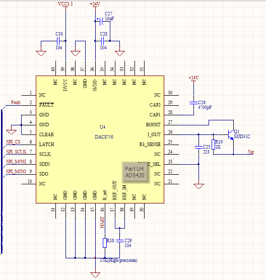

我正在使用DAC8750开发工业变送器。目前与MCU通讯已经正常。
模拟部分供电电压为+24V,数字部分供电电压为+3.3V。CAP1连接了一个4700pF的电容,使用了外部增强晶体管,型号为MJD31C。
目前情况是:在未启用输出前,IOUT无输出,但是在给出复位指令并启用输出之后,FAULT引脚拉低,读Status寄存器发现I-FLT位被置位。同时发现负载电阻两端电压一直约为24V,电流亦很大(接100欧负载电阻,实测电流高达233mA,接入300欧负载电阻以后,电流约为72mA)
附上硬件原理图。
特向各位求助,一起分析讨论故障原因
  • Hi Xinsheng,
    供电24V,Iout引脚处电压超过22V时,Fault是会被拉低报警。想跟你确认下:
    你在复位完启动输出时,是否此时负载已经接好,还是启动输出之后再通过类似跳线接负载?另外,有没有对输出端口做EMC之类的测试?
