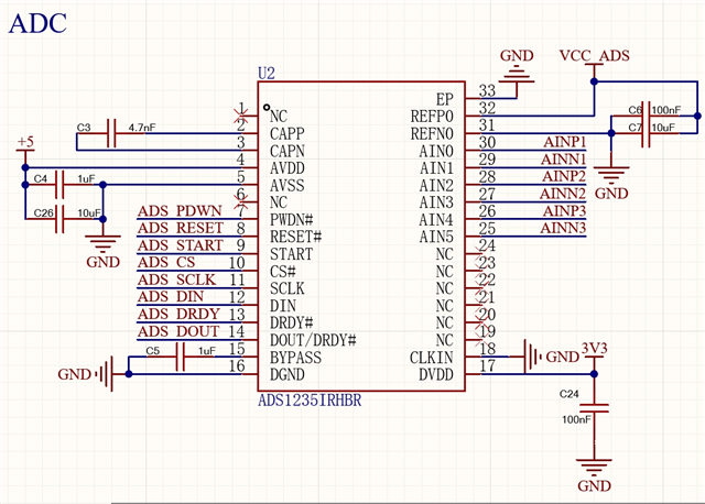

Part Number: ADS1235

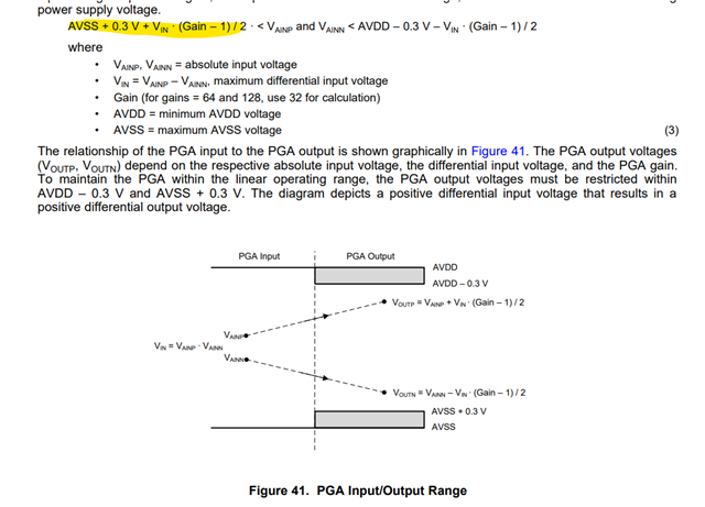

该芯片我在使用时,增益通道出现问题(1倍增益无问题,64倍、128倍读出来的值存在问题),输入电压经增益放大后,读好的数据值与理论值出现较大差距,CAPP-CAPN两边的电压值与读出来的AD值存在非常大的差距,请求技术支持。
读取通道采用差分通道,AIN4_P-AIN5_N,输入信号为10mV,AIN5_N与GND接在一起,增益寄存器配置为0x07,MCU读取的寄存器值与配置一致,用万用表测得图中C3两端电压为14mV左右。现在不知道问题出现在什么地方
