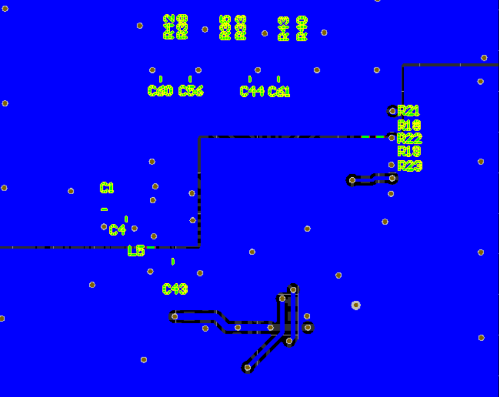

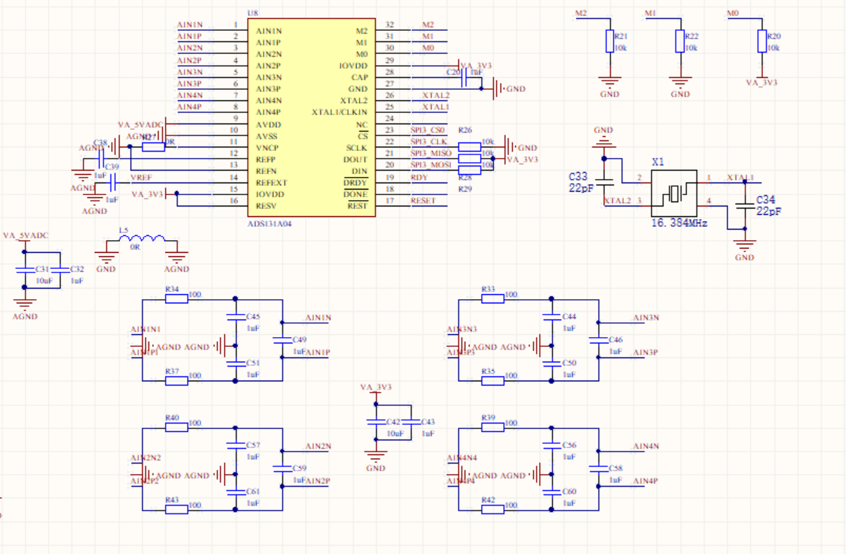

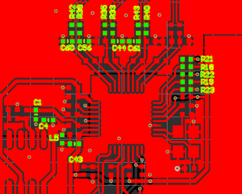

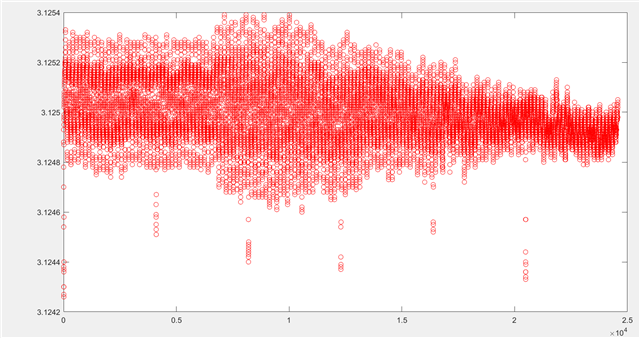

采用内部偏置下,在16k采样率下有效位数不够,然后设置到8k也是一样问题.不知道为什么。帮忙看看谢谢了。
采集3s干电池数据如下:
相关电路图如下:

    在AGND和GND之间分开接地/使用电感器不是一个好主意。正如数据表中所述的建议,请使用单个接地平面进行模拟和数字接地。如果必须分割接地,接合点的位置很重要,它应该尽可能靠近ADC放置,在设计2层板时,还应该使用更多的通孔来连接接地平面。建议使用4层电路板作为固体接地平面。去耦电容器应放置在ADC上。
    如果客户想将性能与数据表中的规格进行比较,并检查电路是否设计正确,他们可以将输入端短接在一起,并在所有通道上取多个读数的平均值。大约1秒的连续读数用于计算每个读数的RMS噪声。
