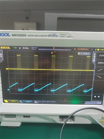

我最近在设计一款产品,需要用到ADS1263芯片。我在调试测试的时候,发现,只要我想ads1263发送命令,还是读取ID寄存器的数据,我在ADS1263 DOUT引脚上都会得到不正常的波形,理论上应该是高低电平的0,1方波数据,但实际上,我得到的是类似于斜波的奇怪波形,而且,该波形的最高值,也就是最大值是1.0V左右。我明白是我哪里做错了。我用示波器测量的两个引脚的分别是ADS1263芯片的引脚ADC_DOUT和ADC_CLK这两个信号,也就是隔离芯片162M31的ADS1263这边的信号。
你能否先帮我确认一下,我的原理图是否正确,以及我该如何正确的使用ADS1263芯片。谢谢您。

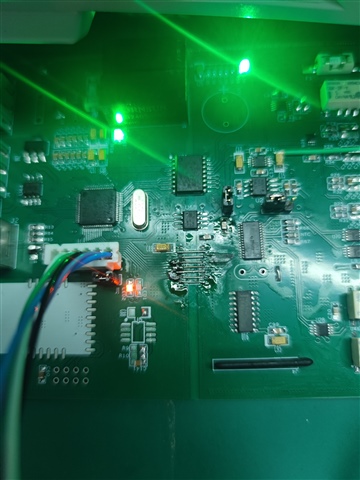

下面是我的原理图,和我的示波器抓到的Dout波形,蓝色的是Dout输出引脚上的波形,黄色的是SPI的SCLK信号。还有,我的ads1263芯片没有使用外部晶振,使用的是内部晶振,所以,ADC_XTAL1和ADC_xTAL2两个引脚的负载电容和晶振7.3MHz我都没有焊接,我通过焊接短路R84电阻,将XTAL-X1接GND,XTAL-X2浮空,什么都不接。

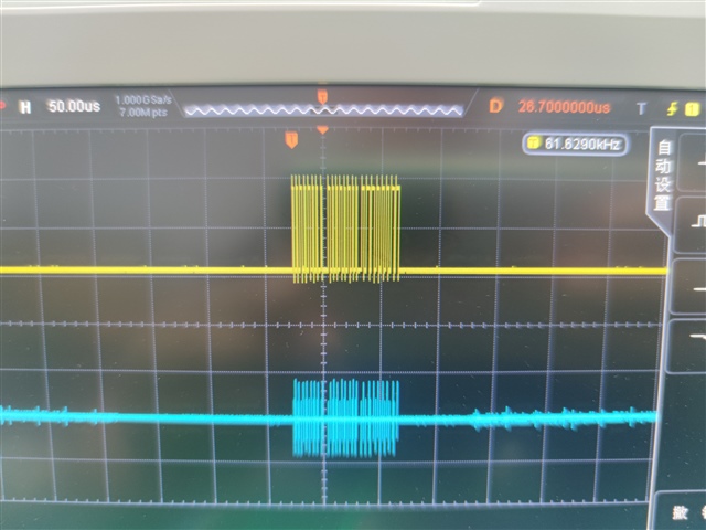

  • 我现在将我的隔离器163M31移除,然后我现在使用示波器重新测量SDO和SCLK这两个信号线,现在发现,SDO没有上面那个斜波的信号曲线了。

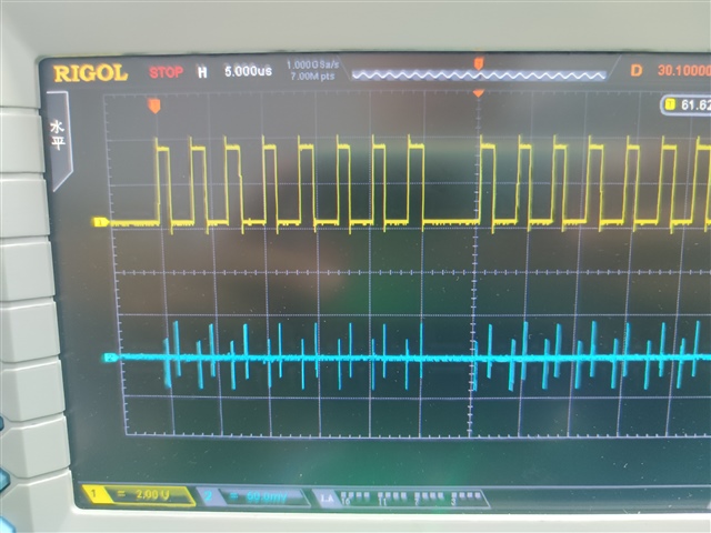

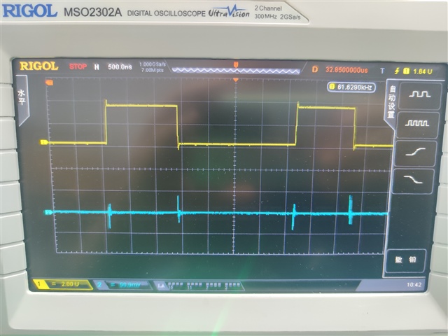

    相反变成了下面的这种尖峰曲线。
    这张图,是移除隔离器162M31芯片的照片,我只是将两端的GND和信号线,进行了短路。电源没有短路,因为,一边是3。3V,另一边是5V
    我现在有个疑问,SDO的输出数据信号,之所以,会这么诡异,是不是因为CS信号在高电平的时候,SDO处于高阻抗状态有关呢?或者是,SDO处于高阻抗状态转换的那个过程呢??
    接下来的照片是示波器抓取SDO和SCLK的照片。
