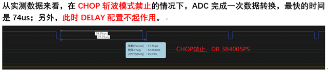

Part Number: ADS1262
实际测试在Chop Mode使能情况下,DELAY的配置才会产生作用,我是通过抓取DRDY引脚的波形查看转换延迟进行查看的;
在Chop Mode禁止的情况,DR配置为38400SPS,此时无论怎么配置DELAY,DRDY引脚的转换延迟都是在74us左右:
另外还有个问题:ADS1262单次转换时间最快是70多us吗?即Chop Mode禁止,DR 38400SPS,滤波模式为SINC1。

当您连续转换时,可编程延迟仅在第一次转换之前发生一次。这意味着您将能够测量第一次转换的延迟,然后第二次和后续转换将没有延迟
当您在单脉冲(脉冲转换)模式下进行转换时,可编程延迟发生在每次转换之前。单次转换模式是指用户手动启动每次转换
在全局斩波模式下,可编程延迟适用于每次转换,因为ADC在每次转换时都会交换输入的极性,以消除ADC偏移
