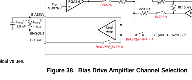

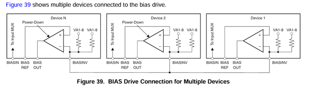

请问我在使用12片ads1299级联采集肌电信号时,biaout引脚应该如何连接,是所有的ads1299中的biasout引脚都需要连在一起然后接到皮肤上还是只是用一片的biasout引脚就可以,我在手册中看到在级联时将多片ads1299的biasinv连接在一起,那除了biasinv引脚连接在一起,12片ads1299都需要接Rext和Cext吗
