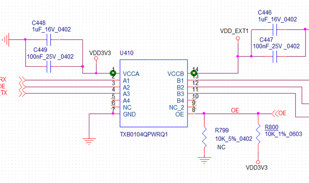

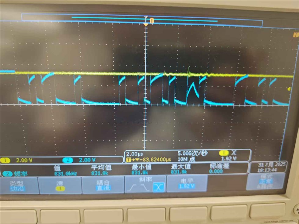

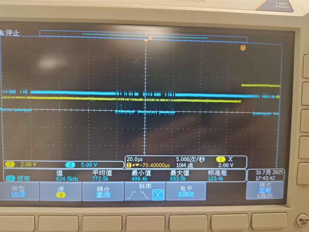

1.现象:电平转换芯片TXB0104-Q1在实测时出现电平转换前后波形上升下降缓慢的现象,波形通讯速率2.5MHz,电路图如下,VDD_EXT1=5V,A1脚直接连接STM32,中间无其他器件,B1脚直接连接芯片THVD1450DGKR,中间也无其他器件
数据方向B1→A1
电平转换芯片B1脚电压波形如下图
电平转换芯片A1脚电压波形如下图
2.问题:波形(2.5MHz)经过电平转换芯片(速率55MHz)之后,压摆率很低,上升下降很缓,原因是?

您好
TXB0104-Q1的设计不是为了在输出端驱动高电容性负载(建议<70pF)。由于其设计的自动双向功能,其I/O对信号的变化很敏感。除此之外,该设备利用单触发电路来加快转换时间(tr/tf),如果输出Cload太高,电路将过早超时,导致新信号状态转换剩余时间的RC变慢。请缩短电缆长度/连接器的长度,即PCB迹线,然后重新测试。以下应用程序注释在此处也可能有所帮助:
https://www.ti.com/lit/an/scea147/scea147.pdf?ts=1754687662245
