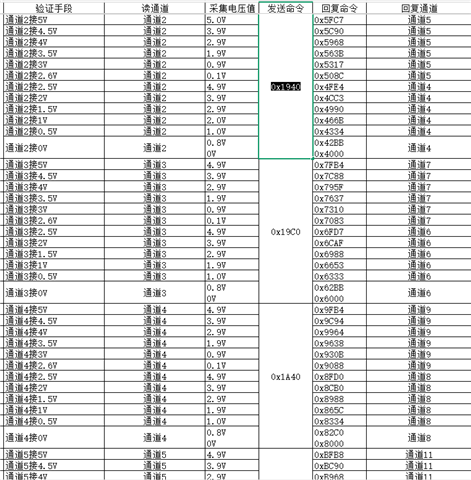

1、我现在遇到了问题,我发送如读取通道2的AD数0x1940(2倍增益),在外部输入电压小于2.5V的时候为通道4回复的数据,在大于2.5V的时候是通道5给我回复数据,可参考我的统计信息。-

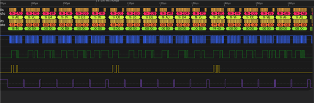

2、我无法实现依次读取每一个通道的数据,依次发送命令0x1840、0x18C0、0x1940、0x19C0、0x1A40、0x1AC0、0x1B40、0x1BC0命令得到的是同一个通道的数据。如我的设备每次启动时只读取一个通道的数据,就出现问题1的描述。

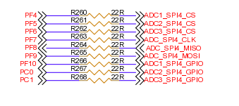

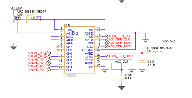

3、这是我的电路设计图
