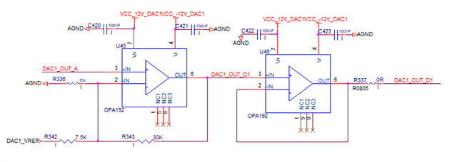

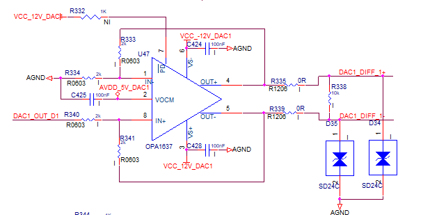

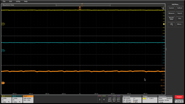

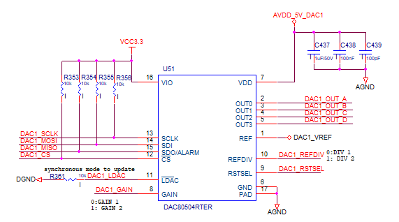

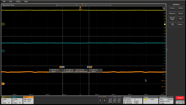

你好,请教:使用dac80504,4通道输出,输出信号转成-10~10V差分信号,转出来的差分信号测试噪声并统计分析,只有2~3mV的波动;但是使用示波器测试信号,把示波器time scale打长时间时,可以看到信号有约6HZ的波动;这个低频的波动不知道可能的原因,有分析建议吗?原理图如下:
测试波形如下:
