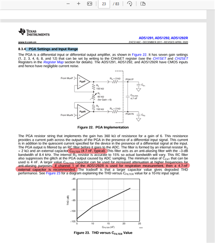

在给出的数据表中,
关于PGA的部分推荐在启用呼吸测量功能时使用4.7nf的外部滤波电容

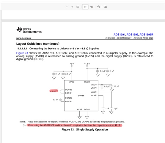

但在Layout示例中给出了截然不同的要求(47nf)
所以PGA的部分原意是否是推荐PGA2的滤波电容为4.7nf而非PGA1。
