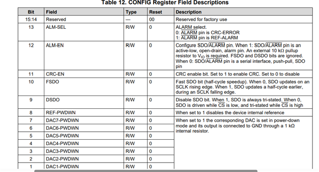

DAC60508MRTE使用过程中,我给OUT1 输出三角波或者方波,OUT0和OUT2都会出现一个小的三角波和方波(和OUT1的波形一致,但是幅值不一样,且相位是滞后的)
