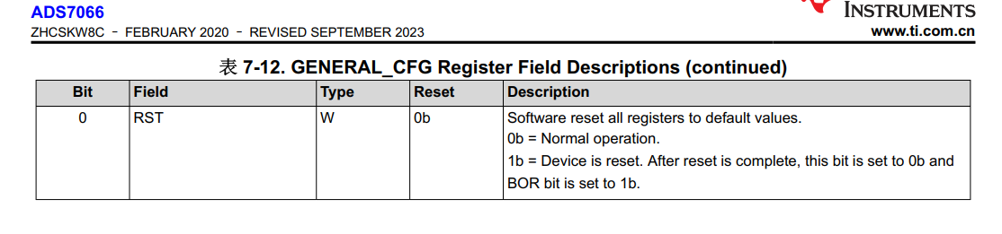

根据这个描述,ADS7066在工作时,我可以通过写入这个寄存器来复位ADS7066吗?
