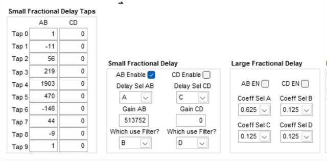

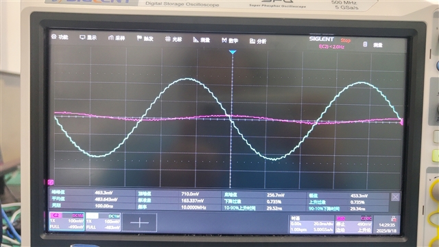

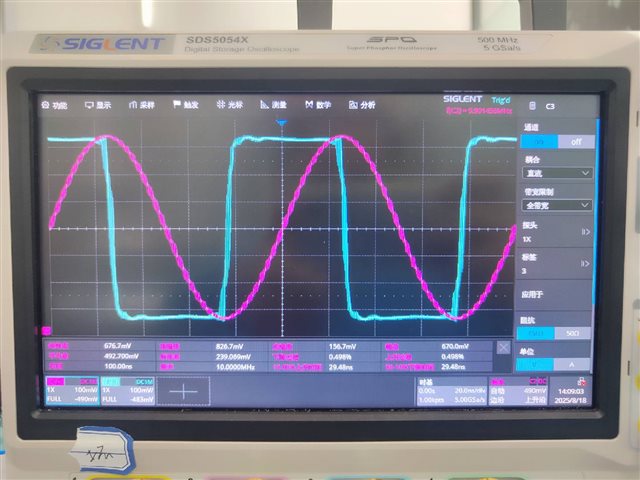

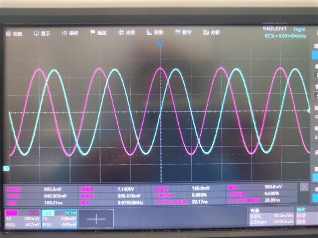

1、400M输入,未插值,采率400M,输出10M单音,AB输出接至示波器;
2、打开AB大分数时延功能,可以发现AB之间的延迟改变大概1ns左右,功能正常;
3、打开AB小分数时延功能,配置TAP0~TAP9以及GainAB,输出波形产生畸变,配置及波形如下图;
4、在HSDC Pro中调整缩放比例至0.05,此时波形不畸变,B通道输出VPP为A的11倍左右;由此可以看出信号通过FIR后产生了约11倍的增益,且反相,上述畸变为数字数据提前饱和所致。
5、尝试了很多配置,都是类似的现象,请教一下是哪里的问题,寄存器除了配置的FIR系数外,其余都是GUI中默认的配置
