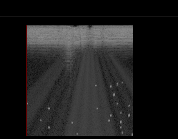

您好,我是中国medlander的AFE芯片用户,我们目前遇到了一些问题,希望能从您那里得到解答。
ADC型号为AFE58JD28,采样率为40M,每个LANE对应8个ADC转换,JESD204B配置速率为6.4GBPS,F等于16,K等于2,参考时钟为200M,DRP时钟为160M,目前PLL类型为CPLL。
AFE 初始化的配置为:0010074
0021000
0038019
0040001
0180F00
0240F00
0300F00
03C0F00
0C54000
0C60000
0C900C0
0CA0000
0CE0006
0D00001
0DD0000
0DE00C3
0DF0040
04A1C00
04B0120
04D0070
0500002
0554020
0730010
1900010
19A040C
19B2772
0418000
0428000
0410000
0420000
配置文件RAM的配置如下:
00990000 00000480 00008003 00FFFC00 00000020
该图像有这个 8 字形扇形区域。
请问:
(1)这是什么原因?我应该如何测试和排除故障?
(2)如何分别测试AFE和JESD204B的数据传输问题?
(3)目前硬件上只有两个通道,如果速率降低3.2G,在采样率不变的前提下,成像质量会受到影响吗?
(4)如果JESD信道的解码出现问题,但问题信道比较随机,如何判断问题,如何解决?
目前在成像过程中发现以下图像
