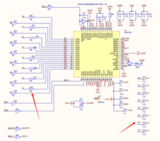

我们在原理图设计时ADC用的双端采集模式,RC filter接在P/N之间,如图;

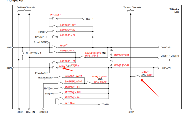

实际使用想用单端采集,我看DS里的框图,是不是单端采集时会闭合图2右侧箭头的开关,通过SRB1把所有PGA N极连在一起,同时图2左侧开关会打开,关闭INxN到PGA的通路?
这样的话我们电路上的Cfilt就不起作用了.
帮看下我的理解对吗
