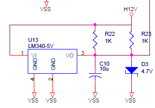

最近一直遇到DAC082S085 異常
量測約6PCS都是SCLK 已經有對地微短路
這部分有什麼可能會造成這隻腳受損?

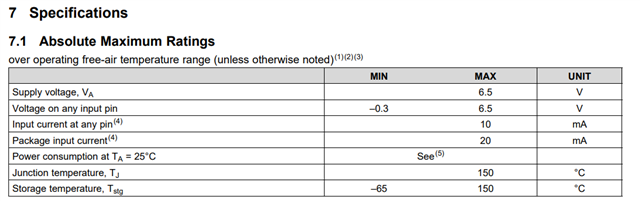

  • 你好,
    您能分享更多详细信息吗? 很多东西可能会损坏器件。 违反绝对最大电压或电流额定值是造成损坏的一个常见原因:
  • hi Lydia,
    輸入電壓是透過R22,R23再經過齊納給電壓4.7V

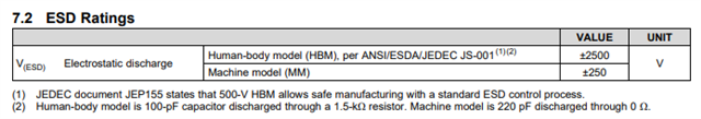

  • 您好,
    这表明电源电压低于最大额定值、但如果器件暴露于某个超出额定值的 ESD 事件或在评估期间发生短路、则可能会造成损坏。 这些器件是否已现场损坏、或者该工程是否仍在评估中? 已构建多少个主板、以及有多少个主板出现了此问题?
