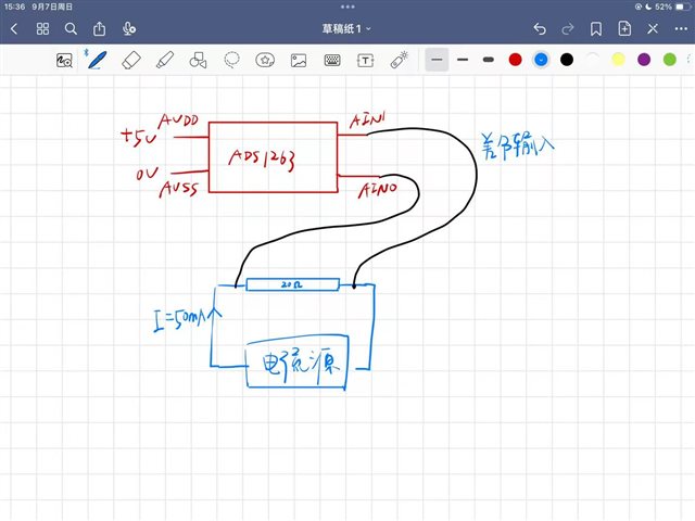

工程师您好,最近在使用ADS1263的时候遇到一个问题,当我使用电流源输出一个直流,直流流过一个采样电阻构成回路时,我使用ADS1263差分模式测量这个电阻的电压,若选用的PGA=1则测量结果准确。但当我使用PGA不为1时测量结果误差很大,我查阅了数据手册,发现使用PGA时必须满足方程式12,但这要求的电压范围我难以做到,我想问下有什么方法能够解决这个问题?下面是一个相应例子的示意图,电流源输出50mA电流,采样电阻为20欧姆,基准电压我用的是内部2.5v,若我使用PGA=4时,由方程式12计算得两个输入端电压都必须落在 1.076–3.924 V之间,这应该怎么办?我不知道如何才能提高,我只想提高测量数据的准确性,如果不使用PGA的话还有什么方法吗?
