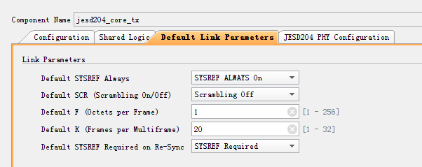

我使用1片DAC37J84与Xilinx的XC7V485T FPGA进行通信,具体设置参数如下:
DAC37J84 JESD204B Setting Value
Line Rate : 1500Mbps
SYSREF :    7.5M
DACCLK :    1200M
LMFK :     L=8, M=4, F=1, S=1, K=20
Frame CLK, Sampling CLK: 150M
LMFC: 7.5M

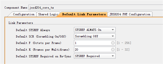

FPGA端204B核配置如下

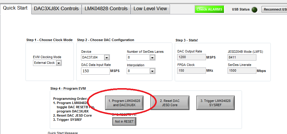

我使用DAC3XJ8X GUI v1.1软件(未连接任何设备,单独运行软件)配置界面在Quick Start点击Program LMK04828 and DAC3XJ8X按钮之后,软件自动生成了相关参数;

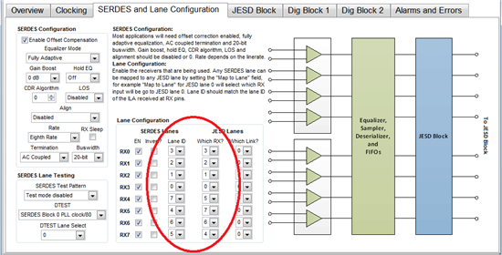

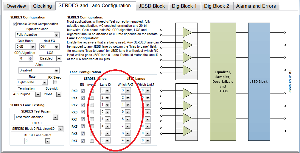

但是在DAC3XJ8X Controls界面的SERDES and Lane Configuration界面,LaneID的顺序是3210 7465,Which RX?顺序是32105764。此处是否正确?正确顺序是什么?
