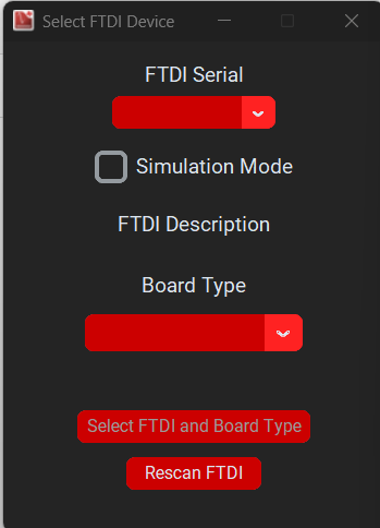

如题,在进行DAC39RF12EVM的DDS测试时,已正确安装DAC39RF12EVM的GUI,通过USB连接设备,打开评估板软件时,无法识别到FTDI设备。

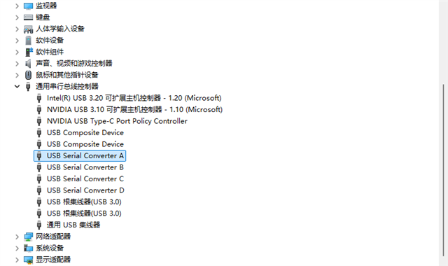

已进行的操作:从FT官网上下载了最新的驱动,并已正确安装。
在设备管理器中可找到
但是EVM的软件无法识别到。
如何能解决该问题?

您好,

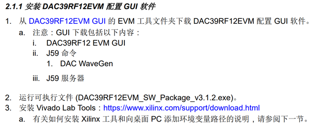

请问是最新版本吗DAC39RF12EVM-GUI 评估模块 (EVM) 用 GUI | 德州仪器 TI.com.cn。
用户手册并没有提到需要额外的驱动,都包含在GUI软件的安装包里面。
硬件先上电,再打开GUI软件。DAC39RF12EVM 评估模块
