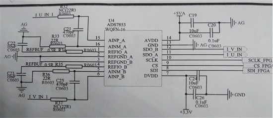

ADS7853 上电发烫,初始状态,没有进行内部配置,请帮检查一下电路问题
Other Parts Discussed in Thread: ADS7853
新做的ADS7853电路,如图:
REFBUF:为2.5V电压
R32和R37为前端放大器输出的模拟量,基准电平为2.5V
目前没有进行程序配置,上电很烫温度可能到70°左右。
断掉R37,R32,R34,R35;症状没有得到缓解。
请帮忙分析一下?
