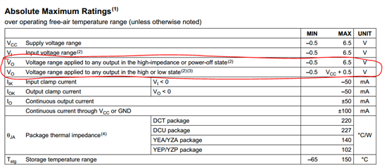

如上图红色圆圈部分,为什么会有两个Vo输出,每个都代表什么意思?以及为什么没有在手册中看到关于输入阻抗?
能在描述的详细些吗?谢谢。不同输出情况?为什么会有不同输出情况,以及输出有什么不同?麻烦您了。
第一行的Vo是在输出高阻或者下电的情况下,最大最小电压。
第二行的Vo是在一般输出高,低电平是,最大最小电压
我就是这里比较困惑:第一行的Vo是指,高阻或者关电的状态下,其输出的电压值。既然是高阻(或者下电)为什么还会输出电压?假如在此状态下,我用万用表或者示波器量这个引脚的电压,那么会有电压吗?谢谢
