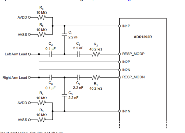

如下图,理论上C3和C4选择2.2nF,载波会被衰减很多,如果选择更大的电容似乎可以保证载波幅度更大。从而让呼吸波动的幅度更大,更容易被检测,关于这个电容的选择2.2nF有何种考虑。
在32kHz和64kHz时,2.2nF电容分别会使呼吸发射器路径的阻抗增加约1.1kΩ至2.2kΩ。呼吸调制电流主要由40.2kΩ决定。40.2kΩ和2.2nF的组合共同限制了随频率注入的电流(直流和低频电流所需的电流限制要低得多)。
可以根据需要在满足其应用场合的限流要求的前提下,调整R和C的值,以在IN1P/N接收器输入端获得更大的呼吸信号波动。
