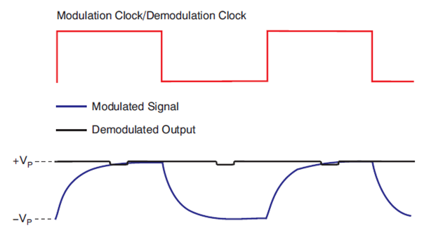

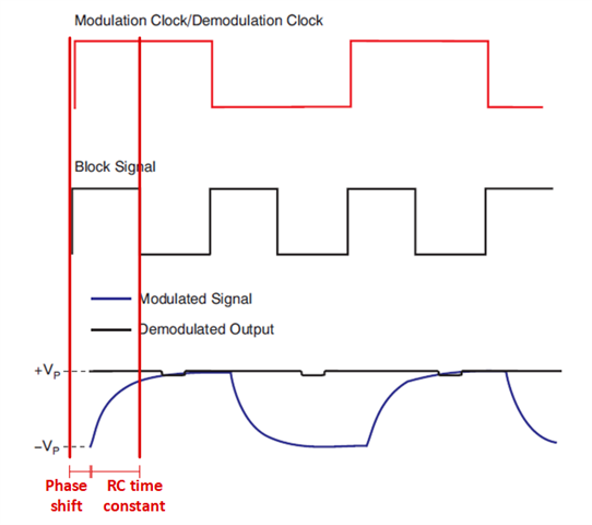

也就是在满足注入电流的要求下,可以增大这个电容减少衰减,关于SBAA181这个文档看过很多次了,其中有一点没有明白,就是关于解调波形相位,我们如何确认当前配置的解调相位是否和真实的波形相位一致或者接近。
  • 可以使用示波器测量RESP_MODP引脚的激励信号和IN1P引脚的接收信号,以检查系统中的相位延迟。由于信号路径中的无源滤波器组件,接收到的调制信号的上升/下降沿也会有所衰减。由于ADS1292R在调制和解调过程中使用相同的时钟,因此实施了一种阻塞方案,以考虑接收信号中的相位延迟和衰减的上升/下降时间。
    我将修改SBAA181中的图表以说明这些要点:
    相位延迟调制信号(RESP_MODP和IN1P/N引脚):
    具有衰减上升/下降时间的调制接收信号(IN1P/N接收引脚):
    考虑相位偏移和RC时间常数而进行的信号阻断:
