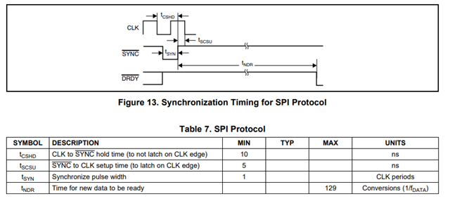

ADS1178: SYNC同步信号
Part Number: ADS1178
Other Parts Discussed in Thread: ADS1174
电路采用一个ADS1178和1个ADS1174串联在一起,想问SYNC信号是上电后在DRDY低电平后发一次就行,还是每次转换数据DRDY低电平都需要发SYNC信号
