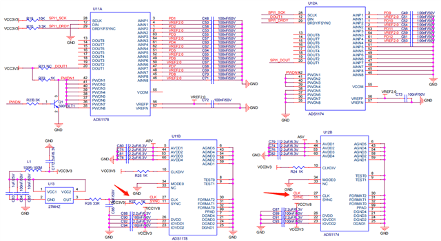

电路选用1个1178和1个1174组成菊花链,配置为TDM Mode, Dynamic Position,10K的通信频率,上电后第一次DRDY低电平后,发一次同步信号,前几次读取数据正常、后面的数据就是错误的,改成每一次DRDY低电平后都发SYNC,每次读取数据都是正常的,这是因为什么呢

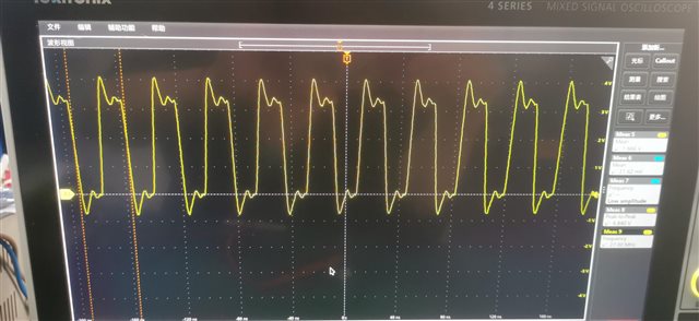

    如果设备最初工作,然后在几次读数后停止,听起来客户没有为两个ADC(ADS1178和ADS1174)使用公共时钟源。
    如果他们使用共同的时钟源,如果时钟有大量的振铃,这可能会导致其中一个设备而不是另一个设备出现错误的时钟转换。根据电路板布局和两个ADC与时钟源之间的距离,您可能需要使用受控阻抗时钟分布来最小化振铃。
    我建议用示波器查看每个ADC CLKIN引脚的时钟信号,以验证时钟是否是干净的方波。
    在下图中,左侧的黄色信号是过度振铃的一个例子;右侧的黄色图像是理想的时钟波形。在这个例子中,“红色”信号是在时钟附近运行的相邻轨道,以显示更多的噪声如何与时钟信号上的过度振铃相结合。
  • 您好,您附的图片没有显示,下面是电路连接图和CLK的波形,确实存在振铃现象
  • 您好
    时钟可以进行清理(将R26增加到50Ohm),但似乎已经足够。当IOVDD=3.3V时,阈值水平为VIL<1V和VIH>2.3V,并且在这个范围内的上升和下降非常好。
    ADS1178和ADS1174在使用菊花链时,并不打算让所有通道都断电。每当您对所有通道进行断电和上电时,整个ADC都会重新同步。根据客户的连接方式,两个ADC都不会相互同步。
    在客户设置中,我发现的关键问题是DRDY引脚。这些引脚始终处于驱动状态,当所有通道都断电时,DRDY引脚将被强制为高电平。由于两个ADC的这些引脚连接在一起,因此会出现逻辑争用,导致电流水平过高。在这种配置中,这些引脚需要由系统处理器单独监控,或者在逻辑上与在一起。
    我建议客户保持所有通道同时上电或同时断电,不要来回交替。这样,一旦所有通道都上电,就可以发送SYNC脉冲,然后在任何一个ADC的DRDY下降沿之后读取所有通道,因为DRDY信号现在将彼此同步。
