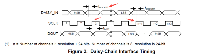

Part Number: ADS131E08
Hi,我在阅读datasheet时发现了一个矛盾的地方,表格里标注的是DAISY_IN valid before SCLK falling edge,但是图里面标注的是Rising edge,需要您帮忙确认下是以哪个为准呢?谢谢~
