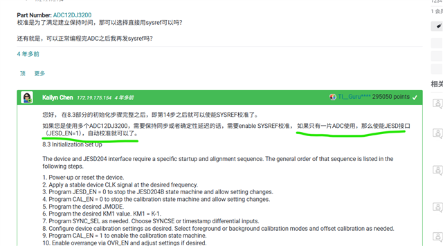

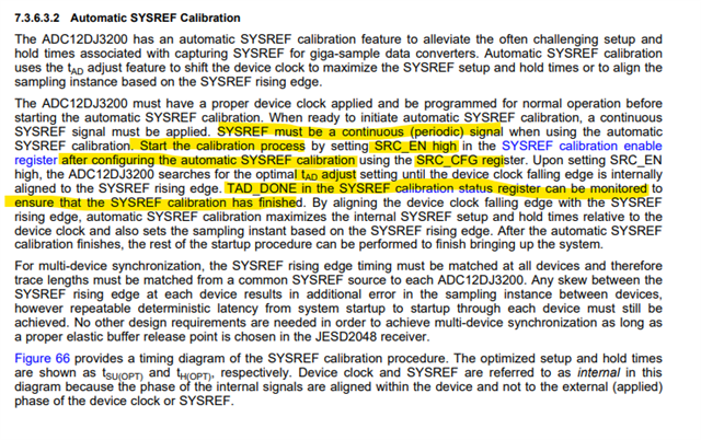

请问如果想启动SYSREF的自动校准流程,0X029这个寄存器是不是要设置成0X029=0X30,然后再设置成0x029=0x70,然后0X2B0=0X01,启动校准,然后读取0X2B2[1]是否是1判断校准流程是否结束。这样设置有问题吗?
如果不设置0X029寄存器,支持启动校准,是否可以?如果不行,请问原因是什么?
第一个帖子的14步只是初始化,没有JESD_EN=1之后的配置,1)里面也说了,第14步之后就可以使能SYSREF校准了,使能JESD接口(JESD_EN=1),自动校准就可以了。
第二个帖子是客户自己的配置,让我们进行检查的,除了初始化的步骤,把SYSREF校准也写进去了。

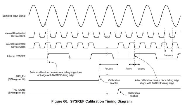

要写完配置之后,再去用示波器测时序,这样才能看出自己的软件是否满足时序。
