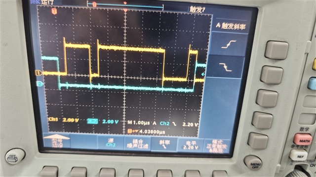

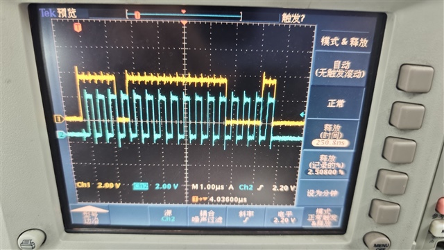

您好,我在使用DAC8830的过程中发现输出电压只有SPI输入数字量对应的电压值的一半(例如数字量为0xffff时,输出电压为2.5v左右,数字量为0x7fff时,输出电压为1.25v左右),参考电压为5v,vdd为5v,起初我怀疑是SPI时序的问题,用示波器抓了信号,如下:
下图黄色是cs_n,蓝色是clk

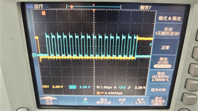

下图黄色是clk,蓝色是sdi,输入数字量为0xeff1

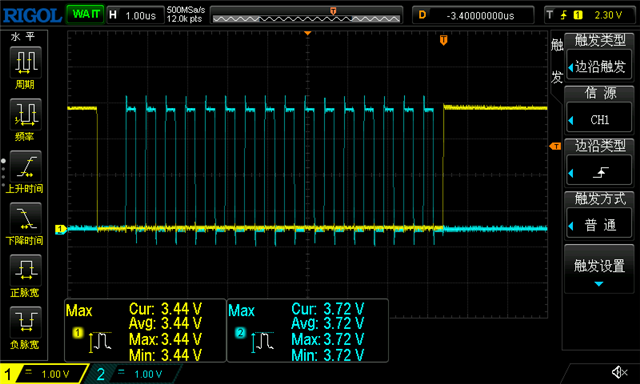

看起来时序应该没有什么问题,后面也尝试过降低clk频率,更改spi配置,但是并没有什么改善。

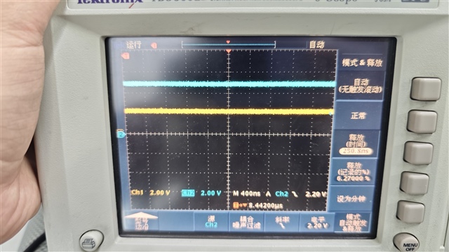

运行过程中也持续监测了参考电压,并没有发现参考电压改变的情况。
